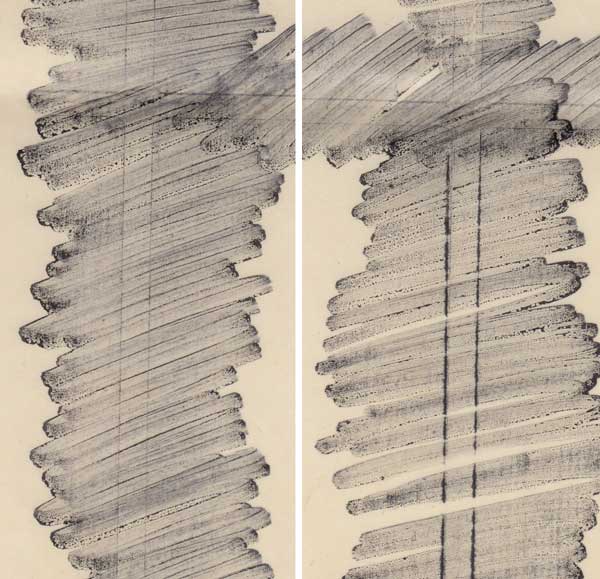

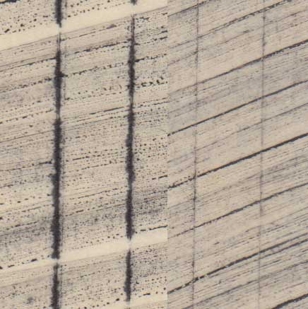

Что бы проверить, одинаково (достаточно или чрезмерно) надсекает подложку или нет, достаточно иметь в своем распоряжении лишь обычный маркер. желательно черного цвета.
Проводим им по линии высечки, и если полосочка остается тонкой, то и надсечка достаточная. Но, если краска по шву растекается, линия становится жирнее и мохристее, то на лицо избыточная просечка подложки, и на скоростных автоматических линиях эта подложка будет разрываться, что снова приведет к разборкам с клиентом и другими неприятностями.
Я тут попытался сымитировать, как это визуально выглядит.
Вот, если будет жирная полоса, то это говорит о просечке, и можно ожидать неприятностей.
