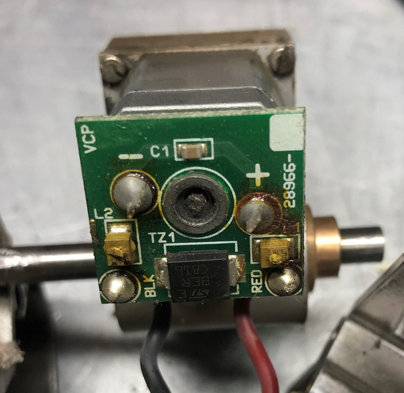

Всем привет.
Двигатель управления заслонкой УФ сушки на 24В. Вот плата управления этим моторчиком. Может кто-то сможет подсказать
Какие характеристики этих деталей или может у кого-то есть схема управления [IMG][/IMG]

1. BER - черненький - супрессор двунаправленный 27 вольт 1 ампер. Можно удалить, если показывает сопротивление.
2. Две индуктивности (серо-бежевые), можно закоротить перемычкой, если НЕ прозваниваются накоротко.
3. коричневый конденсатор керамический. скорее всего 1 мкФ, можно выкинуть, если звонится накоротко.
По сути, можно плюс и минус (красный и черный провод) перепаять напрямую на ножки движка.
Не особо нужна тут эта плата.

Ну просто это не плата управления, а защитная платка, что-то вроде от перепадов напряжения и тп...
чтобы моторчик не пострадал, если на нём напряжение будет выше чем надо - супрессор
небольшой фильтр - индуктивности и конденсатор..
Ну, в общем, необязательно это всё, учитывая нормальные блоки питания на оборудовании.
