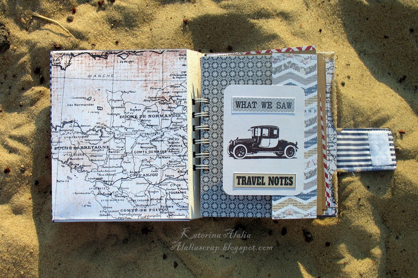

Коллеги, есть ли какое-то технологичное решение для брошюровки листов на пружину и крепления этой пружины к корешку?
Кольцевые механизмы не помогут, так как они слишком большого диаметра, у меня толщина "блок+обложка" 10 мм.
Нашла мастер-класс http://serafimasmirnova.blogspot.ru/...g-post_64.html, решение неплохое, но не для производства, к сожалению.

Сергей, поясните, пожалуйста, в вашем примере блокнот вставлен в обложку с карманами или же вклеен?
Технологически возможны оба варианта. Например, если вы нашли недорогие готовые обложки с карманами – просто вставляете первую и последнюю страницу в обложку; если делаете обложку сами – приклеиваете по принципу форзацев в книжном переплёте типа 7БЦ.
Есть ещё вариант, когда сторонки обложки двойные, складываются внутрь и подшиваются на пружину к блоку. Либо, упрощённо, внутренняя обложка с блоком на пружине вклеивается в цельную внешнюю.
Можно добавить к блоку узкий крепёжный элемент, который затем вклеить в корешковое поле обложки из картона.
Ещё один наглядный пример
