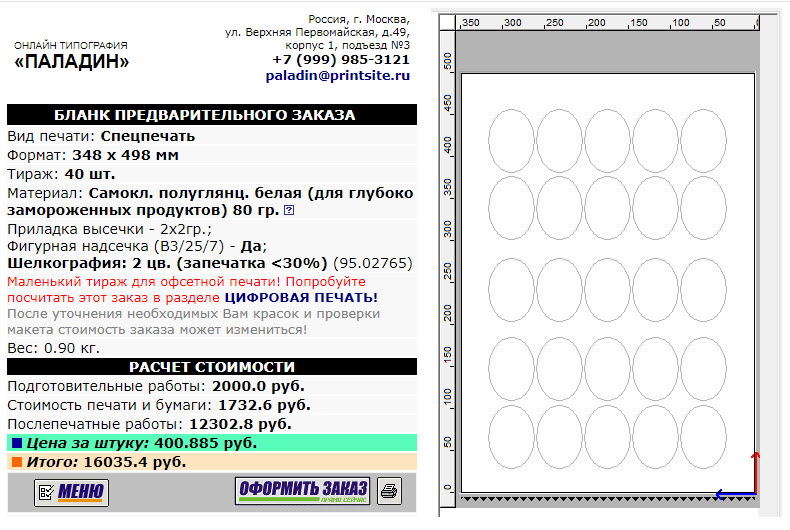

Arrow Печать наклеек в Паладин
Да, Дмитрий, это приблизительная цена при тираже 1000 фигурных наклеек и печатью шелкографией 2+0 (но можно офсетом 2+0 или струйной печатью 4+0 прикинуть и уложится в эту стоимость) по вашему заданию на специальной бумажной самоклейке белого цвета для глубокозамороженных продуктов с температурой использования от -35 до +80 гр.
Вот подробный расчет с раскладкой на листе:
Если это не информационная наклейка, а топовая - то возможно еще порекомендую УФ-лак дополнительно, ну и тираж побольше для снижения стоимости.
С уважением, Ведешкин Алексей

Сообщение от Alexey Посмотреть сообщение
Типография ПАЛАДИН
PALADIN@PRINTSITE.RU
+7.999.985.31.21
Алексей, добрый день! Благодарю за ответ. Все понятно, звучит очень даже привлекательно, но дороговато. Буду думать и дам знать по размещению заказа. Отличного начала недели! Дмитрий
