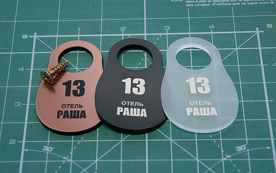

Комментарии к фотографии. Гардеробные номерки. Лазерная резка и гравировка по 3мм акриловому пластику. Слева направо: (1) двухслойный металлизированный уличный пластик, (2) черный акрил с затиркой гравировки белой краской, (3) матовый полупрозрачный акрил с затиркой гравировки белой краской.
Необходимо сказать, что некоторые производители предлагают еще и такие номерки: цветной пластик (оргстекло) гравируется, но не заполняется контрастной краской. Прочесть текст на таком номерке можно благодаря тому, что отгравированный номер имеет матовую поверхность и оттого светлее, чем негравированный фон. Надписи на таких номерках малоконтрастны. Поэтому заказывать эти номерки следует только если вы крайне стеснены в средствах.

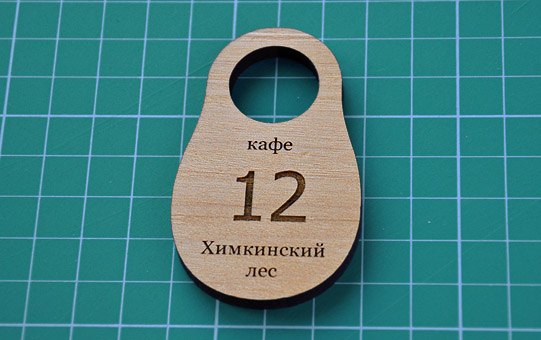

А вот еще деревянный номерок.
Ольха 4,5 мм. Отгравированные буквы выжигаются лазером и темнеют. Контур также вырезается лазером. Для тех, кто предпочитает натуральное
