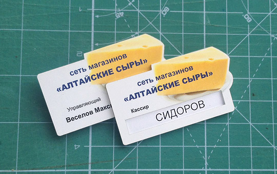

Для изготовления бейджа используется три слоя пластика, толщиной не более 0,8 мм каждый:
1. Первый лицевой слой - пластик для гравировки. На нем гравируется текст или логотип и в нем же прорезается окно.
2. Следом за ним идет слой с окном большего размера - это внутренняя рамка. Она создает объем, в который вдвигается бумажка с именем. Эта рамка незамкнутая с одной из сторон. Поскольку все слои должны быть склеены между собой, разумно нанести клей именно на этот слой, причем с двух сторон.
3. Задняя стенка. Без окошек, но с вырезом для пальца.
Наконец последний штрих: на заднюю стенку крепится магнитный зажим.
И бейдж готов !!!
Добавление.
Кстати изображение может быть и полноцветным, а форма - произвольной. Легко!
