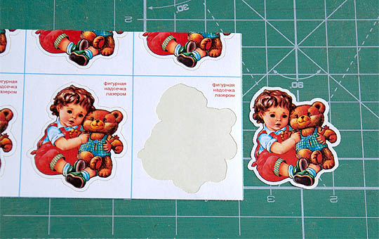

Самоклейку лазер может резать насквозь, а может и не насквозь (зависит от режима). В этом случае такая резка будет называться надсечкой. В результате надсечки получается лист самоклейки, с которого легко снимаются отдельные наклейки фигурной формы.

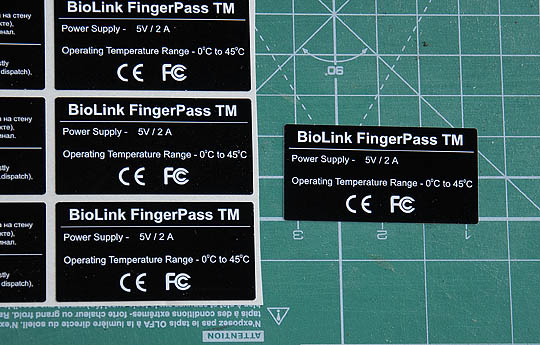

Самоклейка может быть бумажная, а может быть и подходящей пленкой из числа используемых для цифровой печати. На верхнем снимке порезана бумажная самоклейка, а на нижнем прочная самоклейка для приборов из полиэстровой пленки.
Такая технолония будет хорошей заменой плоттерной надсечке. Однако есть и различия: резка производится не по меткам, а от определенного верного угла. Поэтому оптические метки не нужны, и площадь листа может быть использована полнее, однако изображение на листе должно быть позиционировано точнее, чем при резке по меткам, либо перед началом резки нужно будет восстанавливать верный угол вручную.
