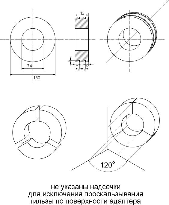

Дим. Зачем тебе покупать, если ты можешь адаптеры сам сделать?
Канавки для пружины.
Все три части стягиваются двумя пружинами. Пружины можно подобрать, сняв их с грузовых автомобильных сальников, и связав вместе на скобу или скрутку.
Ширина адаптера делалась под минимальную ширину своего реза. Если у тебя минимум более этого, то делай шире. Пружины по краям.
Материал пластик, что бы не нагружать массой намотку.
Ну, если не сможешь, обращайся, сделаем))
Обозначь только, сколько надо.

Олег - можно еще проще. Люблю бюджетные решения
1. Сделать такой же адаптер из дерева, а не из пластика (как у тебя на чертеже - Только секторов поболе)
2. Вместо пружин - поставить в канавки обычные канцелярские резинки (несколько штук).
Реально работающий адаптер.
Придумано не мной, увы
