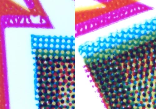

Коллеги, с Вашего разрешения, продолжу тему..
Довольно часто сталкиваемся с полошением, посмотрите пожалуйста вложение, биение очень частое, расстояние между полосками 3-5 мм, отчего может быть?
материал РЕ, краски УФ Флинт, машина Марк Энди.

Сообщение от Melissa Посмотреть сообщение
Причин может быть несколько:
- биение шестерни анилокса, если шестерня покоцаная (или ответная шестерня в машине).
- биение шестерни анилокса, если замок не плотно держит шейку анилокса (есть зазор) и анилокс прыгает во время печати.
- биение шестерни формного вала, но это маловероятней всего, её покоцать - нужно талант.
- биение шестерни (даже не важно какой) в результате неправильной настройки прижима пар материал-формный цилиндр и формный цилинд-анилокс. Не знаю, есть ли настройка на вашей машине, чаще всего на узкорулонке есть и настроено это должно быть правильно, иначе - биение.
- биение шестерни (тоже не важно какой) из-за сильнейшего передава формного цилиндра во время печати. Например, где-то непропечатка из-за побитой формы, а перевыводить форму некогда, вот печатник и передавливает.
Это навскидку.

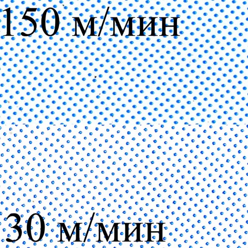

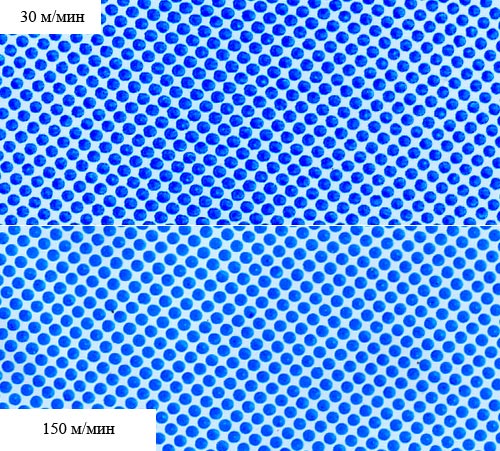

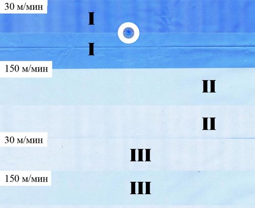

В данном примере путем перебора различных вариантов, пришли к выводу, что причиной полошения являлся износ главной шестерни центрального барабана (т.к. все ведомые шестерни были новые).
Обнаружили это путем удаления приводных шестерен из зацепления, после чего полошение практически исчезло.
Так же, проблема полошения из-за шестерен может минимизироваться путем увеличения скорости печати. Этому так же есть документальные подтверждения. Чем быстрее печатаешь, тем лучше печатает.
светлый 10%, темный 40% растр
Последний образец буквально показывает зависимость полошения от скорости. Это было замечено на нескольких типах машин, невзирая на их конструктивные различия.
