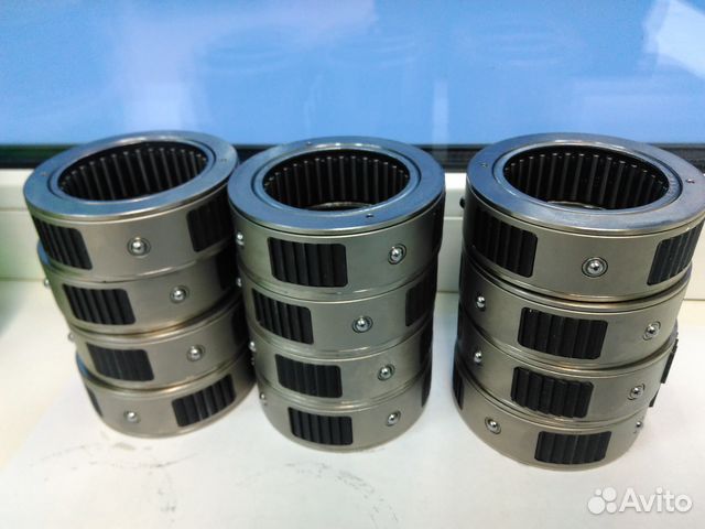

Вот это, вроде, так называемые фрикционы?
Как они работают?
При каком усилии они проскальзывают?
Это усилие регулируется?
Просто у них там написано "фрикционные кольца (обгонные муфты)".
Но это же разные вещи?
Муфта вообще не тормозит, она легко крутится в одну сторону и вообще не крутится в другую.
А фрикцион - это что-то такое притормаживающее?
Я думаю о том, чтобы что-то такое надеть на пневмовал.
Будет мне и переходник, и фрикцион

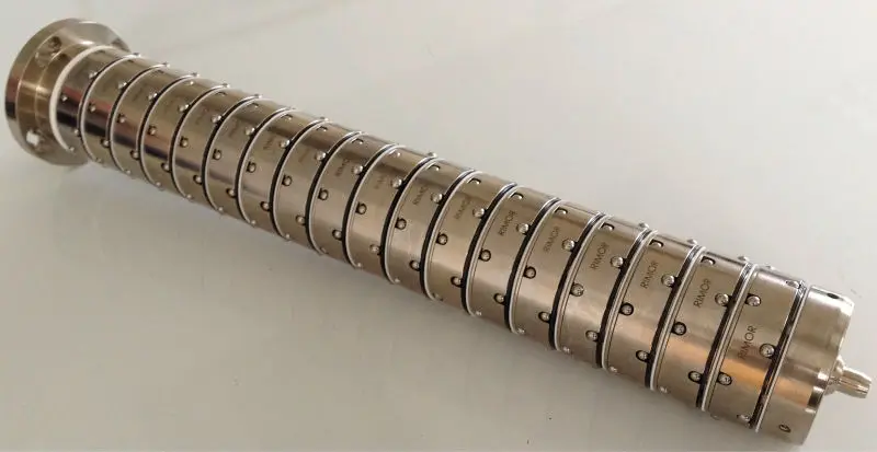

Вот, скажем, если бы было такое с внутренним диаметром 75 и наружным под 152 - тогда их просто можно стопкой навесить по ширине ручья на пневмовал 76 - и все, что ли?
Или по какому принципу работают эти секционно-фрикционные валы на перемотчиках?
Чем они фрикционят?

Простите, фотки чисто из поисковика, и поэтому получается немного громоздко.
Конечно, это никак не обгонка, т.к. фрикционные кольца одинаково вращаются как в одну, так и в другую сторону, с одинаковым усилием. Но, в них есть небольшой нюанс, шарики, или стопора, которые по внутреннему эксцентрику либо выходят наружу, когда наружную обойму крутят в одну сторону (ну или внутреннюю, кому как), тем самым фиксируя втулку, выдвигаясь, разжимаясь, либо, когда их проворачивают в обратную сторону, прячутся во-внутрь.
Т.е. состоит из внутренней и наружной обоймы, между которыми шарики (могут быть и не шарики), находящиеся в канавках внутренней обоймы.
Дифференциальные, фрикционные валы сегментированны. Ширина сегментов выбирается из расчета, что бы расстояние между шариками как максимум не более чем минимальная ширина самого узкого ручья, т.е., что бы как минимум 2 шарика по ширине приходилось на 1 втулку. Иначе будет перекос по втулке, т.к. она не оцентруется, и начнет колбасить восьмеркой.
Я знаю пару типов фрикционов по принципу действия. Оба завязаны на давлении, т.е.:
  1. В первом случае давление прилагается с боку. Стоит пневмоцилиндр и давит "подковой" на плоскость, будем считать крайнего фрикциона (это что бы упростить, а так, там после последнего фрикциона еще втулка стоит, на неё и давит пневматика). Т.к. все фрикционы свободны без прилагаемого на них усилия, то вращаются на голой оси запросто. Между фрикционами второпластовое колечко. Вот, при возникновении давления, происходит зажим всех фрикционов - первый токает второй и так до конца. Чем выше давление, тем выше сопротивление между фрикионами, и за счет этого создается натяжение.
  2. Во втором случае, почти всё то же самое, но, на оси, на которой сидит группа фрикционов, проделан паз, а то и три, в котором уложена пневматическая трубка. Поверх трубки войлочная лента, которая и создает сопротивление, при нагнетании воздуха в трубку, внутренней обойме. Чем выше давление, тем выше сопротивление, и следовательно ниже проскальзывание.
В каждом варианте есть свои плюсы и минусы. Есть общие рекомендации для них, это то, что категорически не рекомендуется мотать на них широкое полотно. Для этого необходимо ставить сплошной вал. Иначе попалите все фрикционы. А это штука ох какая не дешевая, даже у китайцев.
В свое время мы сами себе делали 152 сегментированные адаптеры-фрикционы с внутренним 76 мм. Но, там "спец" заказ был у нас на одном из спец предприятии, где не простые станки с ЧПУ стояли.
На этом фото четко виден профиль, по какому принципу шарики или захваты выходят или прячутся.
