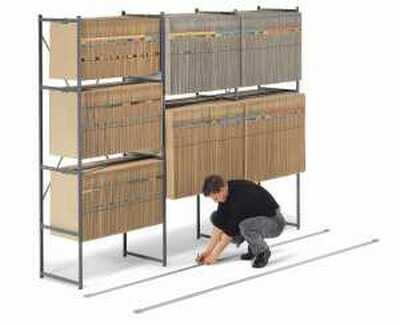

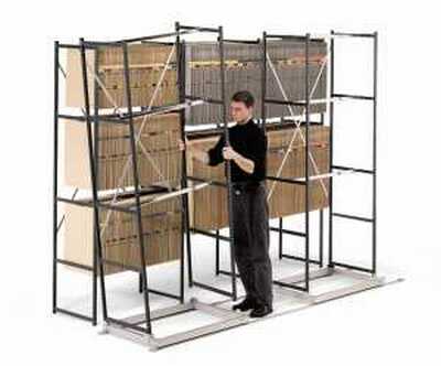

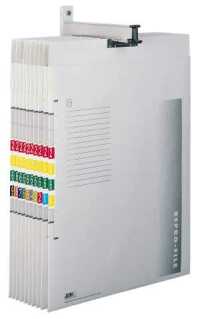

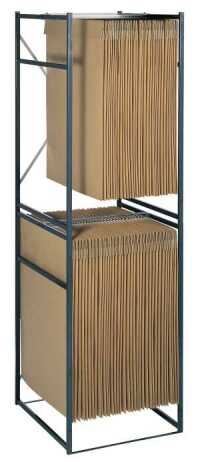

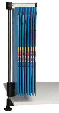

В общем, в ходе продолжительных мозговых штурмов мы пришли к выводу, что надо делать перекладины и вешать на них формы в специальных конвертах, сортируя их просто по номеру заказа. Теперь вопрос: кто знает, где можно заказать картонные (или аналогичные) конверты с крючком, как на плечиках для одежды?
Как то так! Но без моторчиков!
http://www.peter-great.ru/plygraf/j_hf.htm
Хранение файлов
Для оптимальной организации хранения файлов компанияя Jalema предлагает секции со специальным профилем для подвешивания на нём файлов.
