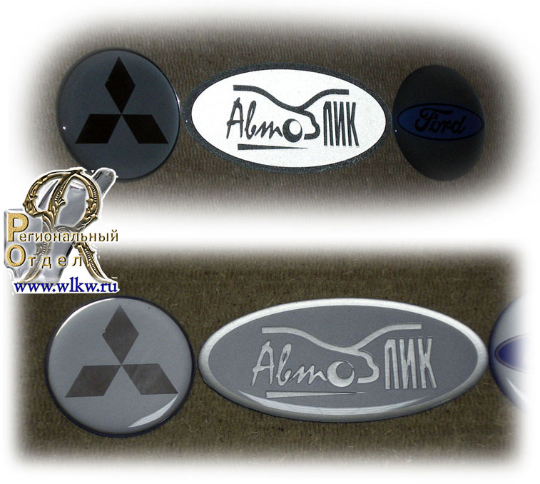

Шильды на световозвращающей пленке.
Обычно шильды с полимерным покрытием делаются на белой пленке и на фольгированной, реже на прозрачной. Есть еще пленка световозвращающая, не путать с светоотражающей, светонакапливающей и светорассеивающей, это другие типы материалов.
Визуально, это выглядит так:
Конгрев на этой пленке не используется. Ниже пример шильдика с конгревом, причем сильным, но его особо и не видно.
На следующей фотографии пример двух шильдиков, где один на фольге, а второй на световозвращайке. Фольга в данном примере выступает как образец светоотражающей пленки.
На этой пленке можно производить печать методом шелкографии, а также и полноцветной (струйной) печатью.
При использовании полноцвета возвращаьб свет будет вся площадь эмблемы, т.к. краски там в основном прозрачные, кроме как самых черных цветов.
При печатью шелкографией можно однозначно определять, какие цвета будут возвращать свет, а какие нет.
Пример эмблемы на световозвращайке и использованием краски типа "матовое серебро". Эта краска слегка действует как светорассеивающая.
Пример шильдиков на световозвращающей пленке, Светоотражающей (фольга), и на светорассеивающем материале.
С некоторыми допусками такую пленку можно использовать и при изготовлении рельефных эмблем:
Так же следует отметить, что световозвращающая пленка хотя и считается белой, но на самом деле она светло-серая и другой не бывает.
Хороший пример на этом фото. Верхняя эмблема чисто белая, да и лист бумаги виден чуть выше.

Шильдики "под металл"
Ну и в продолжение, точнее, в окончание, пр еще одну разновидность алюминиевых шильдиков. Есть шильды вот такого род (найдено в интернете):
У них обычно крашенный фон и такая специфическая ,"косая" насечка.
Над этим вопросом мы тоже поработали, в рамках наших возможностей тоже кое что похожее получается.
В данном случае это шильдик с полимерным покрытием, но таково было техническое задание, сделать шильд смоляной, с "закосом" под алюминий.
В принципе, получилось неплохо.
При желании, можно сделать и без смолы тоже.
На этом, по "алюминиевой" теме все. Пока все.
