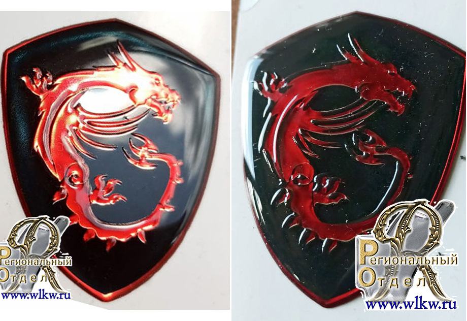

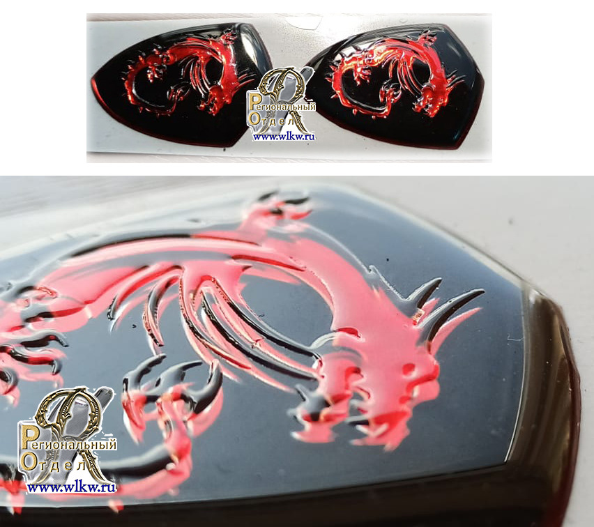

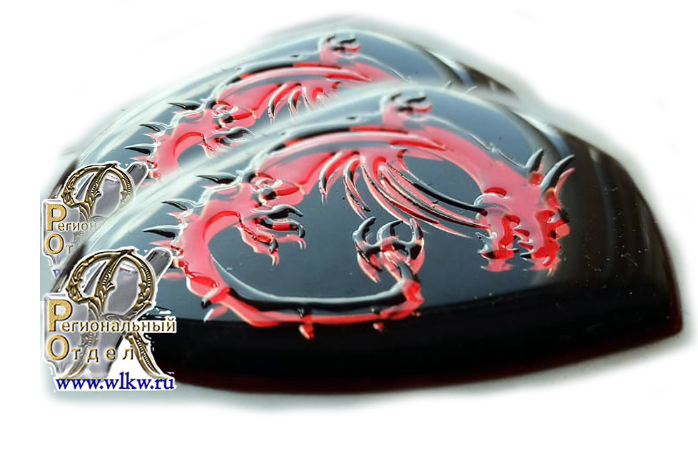

Печать по смоле
Что-то совсем забросил эту тему, не было интересных новостей, сейчас появились.
Итак, печать по смоле.
На самом деле мы и раньше могли печатать методом шелкографии по смоле, но особого рельефа не было.
Но появляются новые технологии и новое печатное оборудование, а с ними и новые возможности.
Как Вы видите, здесь вполне осязаемый рельеф не только визуально, но и тактильно.
Любуйтесь!
И заказывайте!
