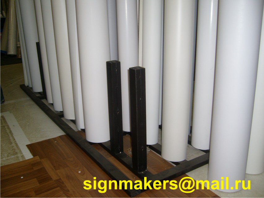

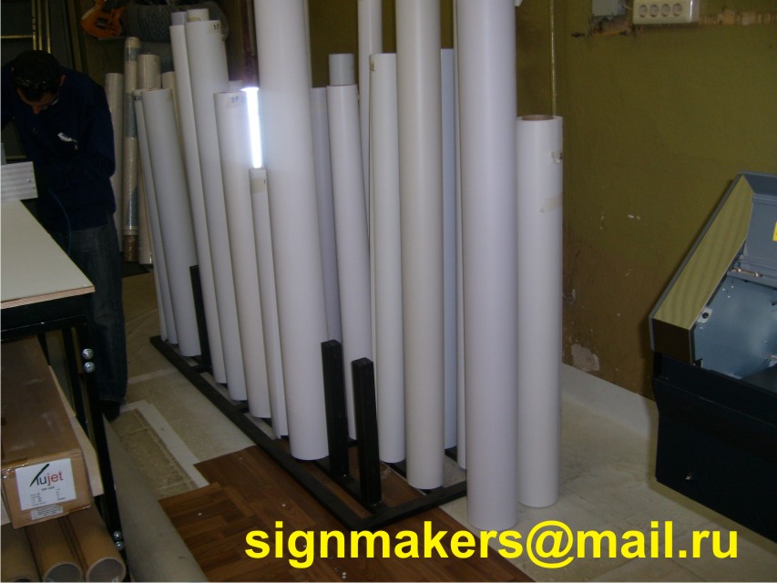

Сообщение от gold_silver Посмотреть сообщение
не, для баннера сделали, а вот пленку, как-то по граммотному хранить?
Сделали вот такую подставку под рулоные материалы (бумага, пленка, баннер) для наших партнеров, компании "Город Медиа"
Подставка на 30 роликов

Сообщение от ADV Посмотреть сообщение
Материалы должны в идеале храниться в горизонтальном положении по крайней мере по 2-м причинам:
1) Влажность в помещениях распространяется от пола до потолка неравномерно.
2) При вертикальном хранении происходит деформация материала и материал неровно лежит в тракте принтера.
Хотя сам грешен...

Сообщение от smith Посмотреть сообщение
Хотя сам грешен...
Верное замечание
В горизонтальном положении, и чтобы материал не лежал на поверхности, а был надет на горизонтальную трубу через "шпулю" или некий аналог. Но такая подставка получается более громоздкая и занимает большую площадь. А в нашем случае были некоторые ограничения в этом плане.
