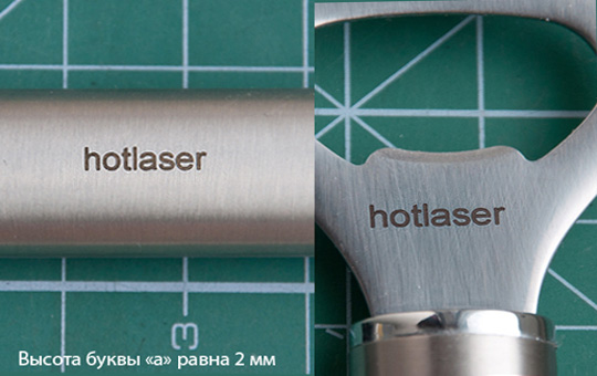

Для начала я расскажу вам как гравируется железо и сталь. Напоминаю, что луч углекислого лазера не может снять поверхностный слой стали, поэтому настоящая гравировка невозможна. Вместо этого делается псевдогравировка, при которой на поверхности металла возникает четкий несмываемый текст. Существует такая американская паста под названием CerMark (она очень дорогая), так вот, если нанести ее тонким слоем на поверхность железа или стали, а затем пройтись лучом лазера, то там где побывал лазер, произойдет химическая реакция, в результате которой сталь в точке реакции окрасится в контрастный темный цвет. Полученное клеймо очень прочное, несмываемое и оттирается только мощной наждачной бумагой. К сожалению американская паста не столь эффективна на цветных металлах, но уж гравировку по железу и по стали (в том числе нержавеющей) выполняет на пять баллов. И чернить потом не надо.
